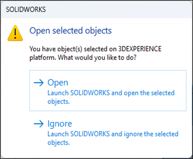

Verificación de la selección de objetos (2025 FD02)
Al iniciar SOLIDWORKS desde 3DEXPERIENCE platform, un usuario puede seleccionar un objeto involuntariamente, haciendo que SOLIDWORKS lo abra una vez que la sesión esté lista. Después de que se inicie SOLIDWORKS, aparece un cuadro de diálogo que permite al usuario continuar abriendo el objeto seleccionado o interrumpir el proceso.
Ventajas: Esta actualización ayuda a evitar aperturas no deseadas al iniciar SOLIDWORKS.
Puede elegir:
  • Abrir: Continúa cargando el objeto seleccionado en SOLIDWORKS.
  • Ignorar: Abre SOLIDWORKS sin cargar el objeto elegido.
El comportamiento no se aplica al iniciar SOLIDWORKS mediante un acceso directo de escritorio o una secuencia de comandos.
