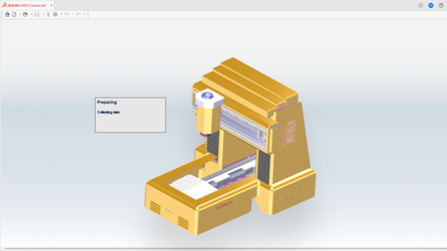

Método mejorado para abrir archivos 3DEXPERIENCE (2025 FD02)
SOLIDWORKS ha mejorado la forma en que abre los archivos de 3DEXPERIENCE que no se almacenan en la caché local.
Ventajas: Este método mejora el rendimiento recuperando primero los metadatos de la configuración seleccionada en el cliente. A continuación, almacena en caché los metadatos de configuración completos y descarga los archivos necesarios, incluso si aún no se han cargado en la sesión de SOLIDWORKS.
Algunas acciones permanecen desactivadas temporalmente hasta que todos los archivos estén completamente disponibles. Estas acciones incluyen abrir otros archivos, bloquear y desbloquear, reemplazar revisiones, modificar propiedades, guardar y actualizar. Puede seguir usando 3DSearch mientras descarga el resto de sus archivos.
