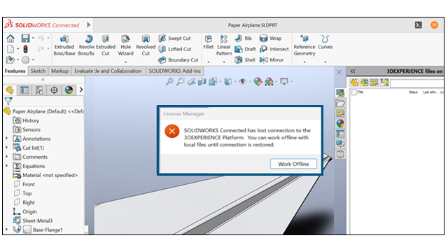

  • R2025x FD02 introducido: si la aplicación no puede conectarse a 3DEXPERIENCE platform y ha ejecutado SOLIDWORKS Connected en los últimos 30 días, esta le pedirá que trabaje sin conexión.
  • R2025x FD03 introducido: si inicia sesión de la forma habitual, pero pierde la conexión durante el uso, la aplicación entrará en modo sin conexión temporal y le pedirá que trabaje sin conexión durante el tiempo que esté desconectado.
Mientras se ejecuta en el modo sin conexión temporal, SOLIDWORKS Connected seguirá buscando una conexión en segundo plano. Cuando se restablezca la conexión, la aplicación le pedirá que reinicie para volver a establecer una conexión completa.
