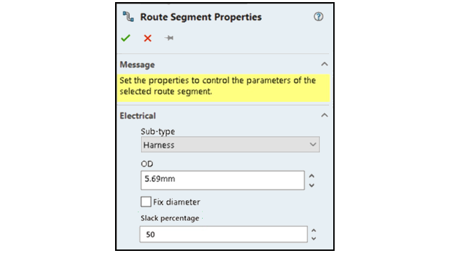

Personalización de los porcentajes de holgura en los PropertyManagers de Propiedades de recorrido y Segmento de recorrido
En los PropertyManagers Propiedades de recorrido y Propiedades de segmento de recorrido, puede definir un valor personalizado para el Porcentaje de holgura para segmentos de recorrido individuales. Este valor anula el porcentaje de holgura especificado en Herramientas > Opciones > Opciones de sistema > Sistema de recorrido .
