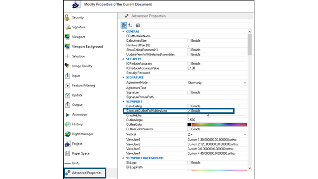

Evitar la generación de contornos para la geometría oculta
La propiedad GenerateOutlineForHiddenActor disponible en la categoría Ventana de visualización de la página Propiedades avanzadas especifica si los actores ocultos se perfilan o no en el modo de renderizado.
Para evitar que los contornos sean generados por actores ocultos, borre esta opción. Esto ahorra tiempo al usar el modo de renderizado para ensamblajes grandes.
