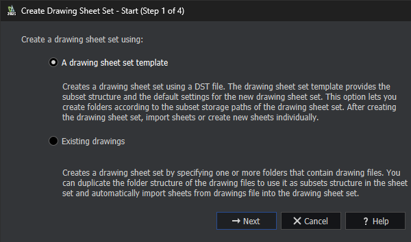

3DEXPERIENCE DraftSight le permite crear los archivos de datos del conjunto de hojas (DST) y guardarlos en marcadores. Puede abrir los archivos DST guardados desde los marcadores.
También puede definir las propiedades del Administrador del conjunto de hojas. Consulte Trabajar con conjuntos de hojas de dibujo. Puede crear archivos DST utilizando un dibujo existente o una plantilla de conjunto de hojas de dibujo. 3DEXPERIENCE DraftSight crea archivos DST como objetos de PLM.
