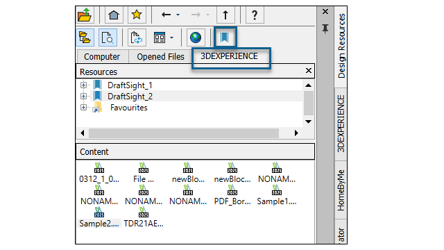

La paleta Recursos de diseño le permite acceder a los recursos y a los contenidos de los archivos de dibujo disponibles en 3DEXPERIENCE platform.
La compatibilidad se aplica a DraftSight Connected y Design with DraftSight.
Agregar marcador le permite agregar marcadores desde 3DEXPERIENCE platform. En Contenido, puede ver los archivos del marcador y las categorías de los archivos de dibujo.
Abrir recursos le permite abrir los archivos desde 3DEXPERIENCE platform.
