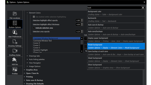

Búsqueda dinámica en el cuadro de diálogo Opciones
La funcionalidad de búsqueda en el cuadro de diálogo Opciones es más intuitiva y fácil de usar, lo que garantiza que encuentre opciones rápidamente.
En el cuadro de búsqueda del cuadro de diálogo Opciones, comience a introducir un nombre de término o variable del sistema para ver una lista de opciones que contengan la cadena que ha introducido. Las opciones relevantes aparecen en una lista. Puede hacer clic en una opción para ir directamente a la opción especificada.
Para utilizar la búsqueda dinámica en el cuadro de diálogo Opciones:
Lleve a cabo una de las siguientes acciones:
  • En la cinta, haga clic en Administrar > Personalización > Opciones.
  • En el menú, haga clic en Herramientas > Opciones.
  • Escriba OPTIONS en la ventana de comandos.
