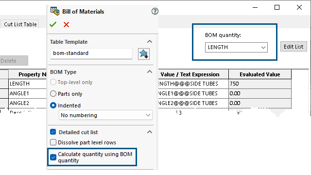

Anulación de la cantidad de la lista de materiales para listas de corte detalladas
En el PropertyManager Lista de Materiales, puede elegir una opción para Lista de cortes detallada para usar la cantidad de la lista de materiales en piezas soldadas.
Cuando selecciona la opción Calcular cantidad con la cantidad de LDM, el software toma la propiedad que usted selecciona en la lista Cantidad de LDM y utiliza el valor como el multiplicador. Si desactiva la opción, la tabla de LDM muestra la cantidad como el número de instancias.
Para utilizar la anulación de cantidad de LDM para listas de cortes detalladas:
  1. Haga clic en Lista de materiales (barra de herramientas Tabla) o en Insertar > Tablas > Lista de materiales.
  2. En el PropertyManager, seleccione Lista de cortes detallada y Calcular cantidad mediante la cantidad de LDM.
  3. Haga clic en .
