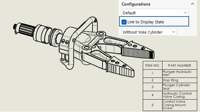

Vinculación de listas de materiales a estados de visualización (2025 SP1)
En el PropertyManager Lista de materiales (LDM), puede vincular una LDM a estados de visualización.
Ventajas: Sólo puede ver elementos en la LDM para los componentes que están visibles en la vista.
Para vincular LDM a estados de visualización:
  1. En el PropertyManager Lista de materiales, en Configuraciones, seleccione Vincular al estado de visualización.
  2. Haga clic en y seleccione un estado de visualización.
  3. Haga clic en .
