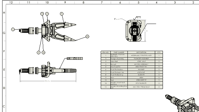

Recargar dibujos
Puede recargar los dibujos de SOLIDWORKS. Esto es útil en entornos multiusuario si tiene acceso de solo lectura y desea ver la última versión con cambios realizados por otro usuario.
Esta mejora se incluyó por primera vez en SOLIDWORKS 2024 SP2, pero no se documentó completamente en ese momento. La incluimos aquí para promover que todos los clientes conozcan la mejora.
Ventajas: Puede utilizar la recarga para deshacer los cambios que se han hecho desde la última operación de guardado. Puede volver a cargar la versión más reciente de un documento, especialmente si tiene acceso de solo lectura y otro usuario ha realizado cambios.
Para recargar dibujos:
  1. En un dibujo, haga clic en Archivo > Recargar.
