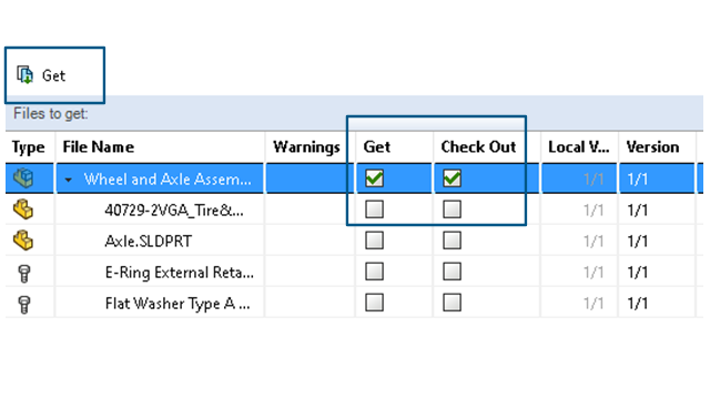

En el explorador de archivos de SOLIDWORKS PDM, puede extraer los archivos mientras realiza una operación Obtener en ellos, por ejemplo, Obtener la versión más reciente, siempre que tenga permiso concedido para realizar el check-out.
En el cuadro de diálogo Obtener, cuando selecciona Traer para archivos individuales o múltiples, se selecciona la opción Obtener para estos archivos de forma predeterminada para realizar ambas operaciones al mismo tiempo. La operación combinada Obtener y Check-out simplifica su flujo de trabajo.
Puede agregar la columna Traer en el cuadro de diálogo Obtener del explorador de archivos de SOLIDWORKS PDM. La personalización se realiza mediante la vista Columnas personalizables para las columnas de operaciones de archivo Obtener en la herramienta de administración de SOLIDWORKS PDM.
Se aplican las siguientes condiciones para la Obtener y Check-out:
  • Si se produce un fallo en la operación Obtener, no continúa la extracción.
  • Si se produce un fallo en la extracción, la operación Obtener sigue adelante.
  • Al ejecutar la operación Obtener para una versión anterior, si selecciona Check-out, obtendrá la versión especificada con la extracción realizada.
