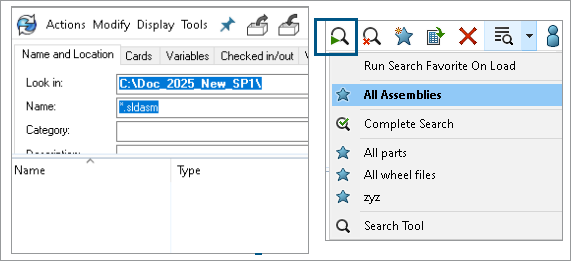

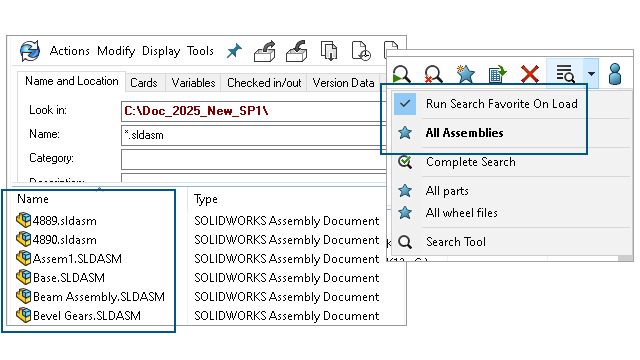

En el explorador de archivos de SOLIDWORKS, puede utilizar la funcionalidad Ejecutar búsqueda favorita al cargar para ver los resultados de Buscar Favoritos para archivos y carpetas seleccionando Buscar favorito. La funcionalidad está disponible con la búsqueda integrada y la Herramienta de búsqueda.
Si esta opción no está seleccionada, puede ver los resultados de Buscar Favoritos seleccionando Buscar Favoritos y haciendo clic en Iniciar búsqueda
