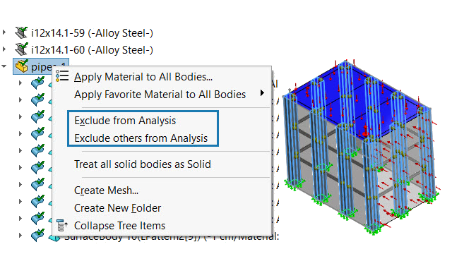

Excluir sólidos del análisis Puede excluir fácilmente varios sólidos de un análisis. En un árbol de estudio de simulación, seleccione una carpeta debajo del nodo Piezas y utilice el menú contextual para excluir del análisis todos los sólidos de la carpeta seleccionada. Tema principalSOLIDWORKS Simulation
