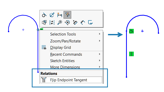

Voltear punto final tangente (2025 SP1) Puede voltear el punto final de un arco tangente conectado a una línea. El radio del arco no cambia. La funcionalidad no está disponible para los croquis 3D. Para voltear el punto final de un arco tangente: Abra un nuevo croquis y dibuje un rectángulo. Haga clic en Arco tangente y cree un arco desde el punto final de la línea. Haga clic con el botón derecho del ratón en el punto donde se unen el arco y la línea y, a continuación, haga clic en Invertir punto final tangente . El arco tangente voltea la posición: Tema principalCroquizado Creación de cuadrados con herramientas de rectángulo (2025 SP2) Reparación de relaciones colgantes Matrices lineales y circulares de croquis
