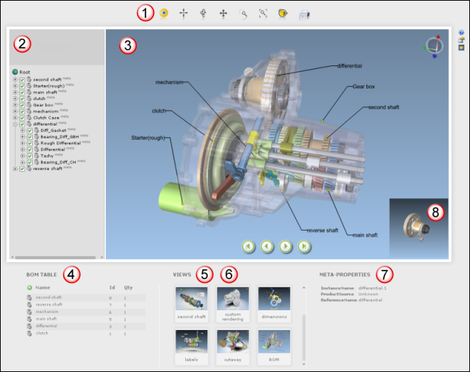

Aşağıdaki örnek HTML sayfası, kullanılabilir özellikleri gösterir:
Numara Özellik Açıklama Profil
1 Araç Çubuğu Gezintiye ve diğer yaygın araçlara hızlı erişim sağlar. Basit, Tam, Meta özellikler, PMI, Görünüm
2 Montaj Model montaj ağacını görüntüler. Tam, Meta özellikler, PMI
3 Ana 3B Pencere (Görünüm Penceresi) Composer belgesini özel Composer Player eklentisini kullanarak görüntüler. Tümü
4 Malzeme Listesi Tablosu Etkileşimli bir Malzeme Listesi tablosu görüntüler. Malzeme Listesi, Tam
5 Görünümler Tüm belge görünümlerinin küçük resimlerini görüntüler. Görünüm penceresinde etkinleştirmek için bir görünüme tıklayın. Tam, Meta özellikler, PMI, Görünüm
6 PMI Listesi (gösterilmez) PMI'lı aktörler için ürün üretim bilgilerini (PMI) gösterir. PMI
7 Meta Özellikler Parça ve montaj meta özelliklerini gösterir. Meta özellikleri görmek için Montaj bölmesinde 'meta' etiketleri olan aktörlerin üzerine gelin. Tam, Meta özellikler
8 Detay Görünümü Malzeme Listesi Tablosu veya Montaj bölmesinde seçilen aktörün yakınlaştırılmış bir versiyonunu gösterir. Malzeme Listesi, Tam
