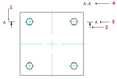

Komut aşağıdaki objeleri oluşturur:
  1. Kesit Çizgisi
  2. Yön oku
  3. Kesit görünümü tanımlayıcısı
  4. Kesit görünümü etiketi
Komut ok, çizgi ve ad gibi kesit çizgisinin farklı objelerinin görünümünü kontrol etmenizi sağlar.
