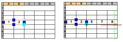

Artımlı değerleri bir adımla otomatik olarak doldurmak için:
  1. Artırılacak değerlere sahip iki komşu hücre seçin. Örneğin 1 ve 3; değerler arasındaki fark artım adımıdır.
  2. Otomatik doldurma alanını tanımlamak için otomatik doldurma tutma noktasına tıklayın ve noktayı sürükleyin.
    Belirtilen hücreler, tanımlanan artım adımıyla otomatik olarak sayılarla doldurulur.
  3. Verileri yerleştirmek için tıklayın.
