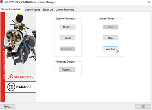

Lisans Sunucusundaki günlüğü inceleyerek FlexNet sürümünü kontrol edebilirsiniz. SolidNetwork License Manager Server'ı açın ve Sunucu Yönetimi > Günlüğü Görüntüle öğesine tıklayın. Günlükte, FlexNet Lisanslama sürümü başlangıçta parantez içinde belirtilir.
