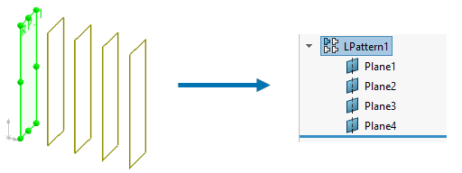

Çoğaltılacak Referans Düzlemi veya Referans Ekseni
Seçtiğiniz düzlemi veya ekseni kullanarak çoğaltmayı oluşturur.
Sınırlamaları:
  • Bir düzlem bir çizim içeriyorsa düzlem çoğaltması çizimi çoğaltmaz.
  • Bir çoğaltma; bir düzlem veya bir eksen olmak üzere yalnızca bir referans geometri objesi içerebilir.
