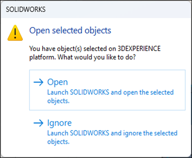

SOLIDWORKS'ü 3DEXPERIENCE platform'dan başlatırken kullanıcı yanlışlıkla bir nesneyi seçebilir ve oturum hazır olduktan sonra SOLIDWORKS'ün açmasına neden olabilir. SOLIDWORKS başladıktan sonra kullanıcının seçili nesneyi açmaya devam etmesini veya işlemi kesmesini sağlayan bir iletişim kutusu görüntülenir.
Faydaları: Bu güncelleme, SOLIDWORKS'ü başlatırken istenmeyen açılmaların önlenmesine yardımcı olur.
Şunları seçebilirsiniz:
  • : Seçilen nesneyi SOLIDWORKS'de yüklemeye devam eder.
  • Yok Say: SOLIDWORKS'ü seçilen nesneyi yüklemeden açar.
SOLIDWORKS'ü bir masaüstü kısayolundan veya komut dosyasından başlatırken bu davranış geçerli değildir.
