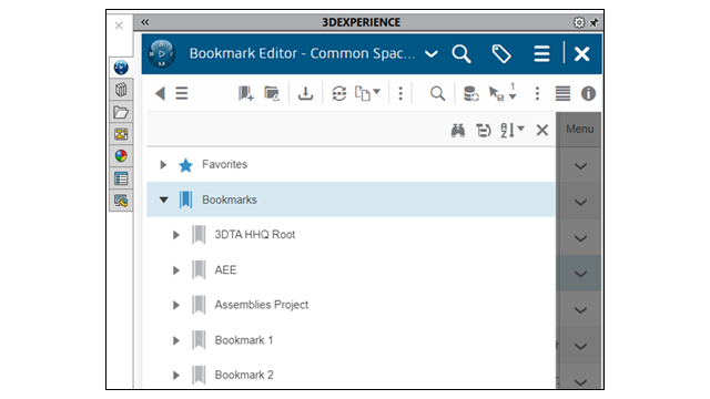

Yer imlerinin dondurulması, tamamlanması, arşivlenmesi veya silinmesi durumunda bile verileri 3DEXPERIENCE platform'a kaydedebilirsiniz. Atanmış bir yer imi hata verirse bir mesaj, verilerin yer imi olarak işaretlenmediğini belirtir.
Faydaları: Yer imleri dondurulduğunda tamamlandığında, arşivlendiğinde veya silindiğinde bile kaydetme işlemleri çalışır.
Kaydettikten sonra, sorunları manuel olarak çözmek ve yer imleri atamak için yer Bookmark Editor'ı kullanabilirsiniz.
