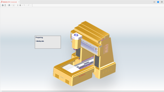

3DEXPERIENCE Dosyalarını Açmak İçin İyileştirilmiş Yöntem (2025 FD02)
SOLIDWORKS, yerel önbelleğinizde saklanmayan 3DEXPERIENCE dosyalarını açma yöntemini iyileştirdi.
Faydaları: Bu yöntem, ilk olarak istemcide seçilen konfigürasyon için meta verileri alarak performansı artırır. Ardından, SOLIDWORKS oturumunda henüz yüklü olmasa bile tüm konfigürasyon meta verilerini önbelleğe alır ve gerekli dosyaları indirir.
Tüm dosyalar tamamen kullanılabilir olana kadar bazı eylemler geçici olarak devre dışı kalır. Bu eylemler diğer dosyaların açılması, kilitleme ve açma, revizyonların değiştirilmesi, özelliklerin değiştirilmesi, kaydetme ve yenilemedir. Dosyalarınızın geri kalanını indirirken 3DSearch'ü kullanmaya devam edebilirsiniz.
