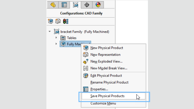

Bir dosyayı 3DEXPERIENCE uyumluluğu için güncelleştirdiğinizde kısayol menüsündeki Fiziksel Ürünleri Kaydet komutu fiziksel ürünleri doğrudan kaydetmenizi sağlar. ConfigurationManager'da Farklı Kaydet iletişim kutusunda bir konfigürasyona sağ tıklayıp Konfigürasyonları Kaydet'e tıkladığınızda 3DEXPERIENCE'a Kaydet'e tıklayarak dosyayı platforma kaydedebilirsiniz.
Faydaları: Bu işlev, fiziksel ürünleri doğrudan ConfigurationManager'ın altından kaydetmenizi sağlayarak performansı artırır. Daha önce bu işlev mevcut değildi.
Fiziksel Ürünleri Kaydet komutu yalnızca fiziksel ürünler için kullanılabilir. Fiziksel bir ürün temsil içeriyorsa fiziksel ürünü kaydettiğinizde yazılım, temsilleri fiziksel ürünün altına kaydeder.
