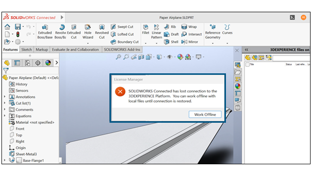

  • R2025x FD02 ile sunuldu: Uygulama 3DEXPERIENCE platform'a bağlanamıyorsa ve son 30 gün içinde SOLIDWORKS Connected'ı çalıştırdıysanız uygulama çevrimdışı çalışmanızı ister.
  • R2025x FD03 ile sunuldu: Oturumunuzu her zamanki gibi başlatırsanız ancak kullanım sırasında bağlantınız kesilirse uygulama geçici çevrimdışı moda geçer ve bağlantı kesintisi sırasında çevrimdışı olarak çalışmanızı ister.
Geçici çevrimdışı modda çalışırken SOLIDWORKS Connected, arka planda bir bağlantı olup olmadığını kontrol etmeye devam eder. Bağlantı yeniden kurulduğunda uygulama, tekrar tam bağlantı kurmak için yeniden başlatmanızı ister.
