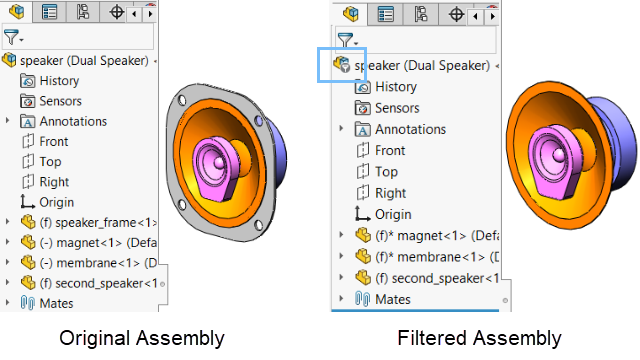

Seçili filtrelenmiş montaj SOLIDWORKS'te açılır. FeatureManager tasarım ağacında, üst düğümde bu simge
filtrelenmiş bir montajı gösterir. Filtrelenen bileşenler FeatureManager tasarım ağacında görünmez ancak yazılım bu bileşenleri sonraki filtreleme için ürün yapısında tutar. Bir bildirim, bunun filtrelenmiş bir montaj olduğu konusunda sizi uyarır.
