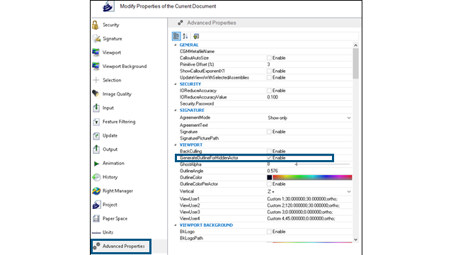

Gizli Geometri İçin Ana Hat Oluşturmayı Önleme
Gelişmiş Özellikler sayfasının Görünüm Penceresi kategorisinde bulunan GenerateOutlineForHiddenActor özelliği, işleme modunda gizli aktörlerin ana hatlarının çizilip çizilmeyeceğini belirtir.
Ana hatların gizli aktörler tarafından oluşturulmasını önlemek için bu seçeneğin işaretini kaldırın. Bu, büyük montajlar için işleme modu kullanılırken zaman kazandırır.
