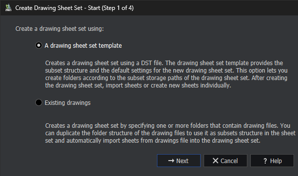

3DEXPERIENCE DraftSight, Çalışma Sayfası Kümesi verileri (DST) dosyalarını oluşturmanıza ve yer imlerine kaydetmenize olanak tanır. Kaydedilen DST dosyalarını yer imlerinden açabilirsiniz.
Çalışma Sayfası Kümesi Yöneticisi'nin özelliklerini de tanımlayabilirsiniz. Bkz. Teknik Resim Çalışma Sayfası Kümeleriyle Çalışma. Mevcut bir teknik resim veya teknik resim çalışma sayfası kümesi şablonunu kullanarak DST dosyaları oluşturabilirsiniz. 3DEXPERIENCE DraftSight, PLM nesneleri olarak DST dosyaları oluşturur.
