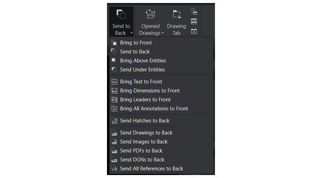

TEXTTOFRONT, HATCHTOBACK veya REFERENCETOBACK komutlarına erişmek için:
Aşağıdakileri yapın:
Şerit Menu
Görünüm > Sırala > Metni Öne Getir Araçlar > Görüntüleme Sırası > Detaylandırmaları Öne Getir > Yalnızca Metin
Görünüm > Sırala > Ölçümlendirmeleri Öne Getir Araçlar > Görüntüleme Sırası > Detaylandırmaları Öne Getir > Yalnızca Ölçümlendirmeler
Görünüm > Sırala > Liderleri Öne Getir Araçlar > Görüntüleme Sırası > Detaylandırmaları Öne Getir > Yalnızca Liderler
Görünüm > Sırala > Tüm Detaylandırmaları Öne Getir Araçlar > Görüntüleme Sırası > Detaylandırmaları Öne Getir > Tüm Detaylandırma Objeleri
Görünüm > Sırala > Taramaları Arkaya Gönder Araçlar > Görüntüleme Sırası > Taramaları Arkaya Gönder
Görünüm > Sırala > Teknik Resimleri Arkaya Gönder Araçlar > Görüntüleme Sırası > Referansları Arkaya Gönder > Yalnızca Teknik Resimler
Görünüm > Sırala > Resimleri Arkaya Gönder Araçlar > Görüntüleme Sırası > Referansları Arkaya Gönder > Yalnızca Resimler
Görünüm > Sırala > PDF'leri Arkaya Gönder Araçlar > Görüntüleme Sırası > Referansları Arkaya Gönder > Yalnızca PDF'ler
Görünüm > Sırala > DGN'leri Arkaya Gönder Araçlar > Görüntüleme Sırası > Referansları Arkaya Gönder > Yalnızca DGN'ler
Görünüm > Sırala > Tüm Referansları Arkaya Gönder Araçlar > Görüntüleme Sırası > Referansları Arkaya Gönder > Tüm Referans Alınan Objeler
YA DA
Komut penceresine TEXTTOFRONT, HATCHTOBACK veya REFERENCETOBACK komutunu girin.
