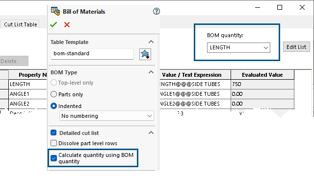

Malzeme Listesi PropertyManager'ında, kaynaklı montajlarda Malzeme Listesi miktarını kullanmak üzere Detaylı Kesim Listesi için bir seçenek belirleyebilirsiniz.
Malzeme Listesi miktarını kullanarak miktarı hesapla seçeneğini işaretlediğinizde yazılım, Malzeme Listesi miktarı listesinde seçtiğiniz özelliği alır ve değeri çarpan olarak kullanır. Seçeneğin işaretini kaldırırsanız Malzeme Listesi tablosu, miktarı örnek sayısı olarak görüntüler.
Detaylı kesim listelerinde Malzeme Listesi miktarını geçersiz kılmayı kullanmak için:
  1. Malzeme Listesi simgesine (Tablo araç çubuğu) veya Ekle > Tablolar > Malzeme Listesi öğesine tıklayın.
  2. PropertyManager'da Detaylı Kesim Listesi ve Malzeme Listesi miktarını kullanarak miktarı hesapla öğelerini seçin.
  3. öğesine tıklayın.
