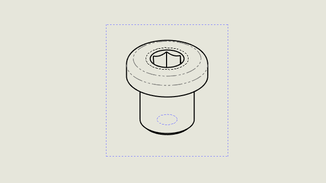

Kozmetik diş açmaları montaj teknik resimlerine ekleyebilir ve burada görüntüleyebilirsiniz.
Bu geliştirme ilk olarak SOLIDWORKS 2024 SP2 kapsamında sunulmuştu ancak o sırada tam olarak belgelenmemişti. Tüm müşterilerin bu geliştirmeden haberdar olabilmesi için burada yer vermek istedik.
Faydaları: Kozmetik diş açmaları montaj teknik resimlerine eklemek ve görüntülemek isteyip istemediğiniz konusunda daha fazla kontrol sahibi olursunuz.
Önceden, kozmetik diş açmaları bir montaja eklediğinizde teknik resimlerdeki kozmetik diş açmaları otomatik olarak göremiyordunuz. Kozmetik diş açmaları görmek için Ekle > Model Öğeleri > Kozmetik Diş Açma 'ya tıklamanız gerekiyordu.
Kozmetik diş açmaları montaj teknik resimlerine eklemek için:
  1. Araçlar > Seçenekler > Belge Özellikleri > Detaylandırma öğesine tıklayın.
  2. Görünüm oluşturmada otomatik ekle altında Kozmetik Diş Açmalar - montaj (performansı etkileyebilir) öğesini seçin ve Tamam öğesine tıklayın.
Kozmetik diş açmaları montaj teknik resimlerinde almak için:
  1. Teknik Resim Görünümü PropertyManager'da, Alma seçenekleri altında, Detaylandırmaları al ve Kozmetik diş açmalar öğesini seçin.
  2. öğesine tıklayın.
