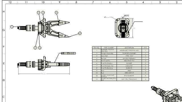

Teknik Resimleri Yeniden Yükleme
SOLIDWORKS teknik resimlerini yeniden yükleyebilirsiniz. Bu özellik çok kullanıcılı ortamlarda, salt okunur erişiminiz varsa ve başka bir kullanıcı tarafından yapılan değişikliklerin bulunduğu en son sürümü istiyorsanız faydalıdır.
Bu geliştirme ilk olarak SOLIDWORKS 2024 SP2 kapsamında sunulmuştu ancak o sırada tam olarak belgelenmemişti. Tüm müşterilerin bu geliştirmeden haberdar olabilmesi için burada yer vermek istedik.
Faydaları: Son kaydetme işleminden bu yana yapılan değişiklikleri geri almak için yeniden yüklemeyi kullanabilirsiniz. Özellikle salt okunur erişiminiz varsa ve başka bir kullanıcı değişiklik yapmışsa belgenin en son sürümünü yeniden yükleyebilirsiniz.
Teknik resimleri yeniden yüklemek için:
  1. Bir teknik resimde, Dosya > Yeniden Yükle seçeneğine tıklayın.
