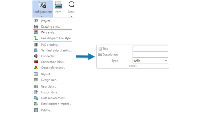

Konfigürasyon listesini birden çok konfigürasyon dosyası arasında filtrelemek ve yenilemek için filtre seçeneklerini kullanabilirsiniz.
Faydaları: Bu, belirli bir konfigürasyonu aramak için gereken süreyi kısaltır.
Konfigürasyon iletişim kutuları, Filtreler'in altında yeni bir seçenekler grubu içerir.
Konfigürasyon dosyalarını ilgili metni girerek ve aşağıdaki alanlarda konfigürasyon tipini seçerek filtreleyebilirsiniz:
  • Başlık
  • Tanım
  • Tip
Filtrelerin kullanılabilirliği, konfigürasyon iletişim kutusunun içeriğine bağlıdır.
Konfigürasyon dosyalarını filtrelemek için Başlık, Tanım ve Tip seçeneklerini birlikte de kullanabilirsiniz.
Filtreleme seçenekleri hem Uygulama konfigürasyonları hem de Proje konfigürasyonları için geçerlidir.
