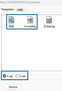

Yeni bir SOLIDWORKS belgesi oluştururken Z-Yukarı şablonu belirtmek için:
  1. Yeni (Standart araç çubuğu) veya Dosya > Yeni seçeneğine tıklayın.
  2. İletişim kutusunda:
    1. Parça veya montaj gibi bir belge tipi seçin.
    2. Bir seçenek belirleyin:
      • Y-yukarı. Y ekseni yukarı bakar.
      • Z-yukarı. Z ekseni yukarı bakar.
    3. Tamam seçeneğine tıklayın.
