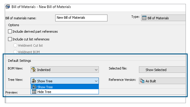

Yöneticiler, SOLIDWORKS PDM Yönetim aracında Malzeme Listesi oluştururken hesaplanan Malzeme Listesi için varsayılan görünüm ve seçenek ayarlarını belirleyebilir.
Yöneticilerin belirlediği varsayılan ayarlar, SOLIDWORKS PDM Dosya Gezgini'nde Malzeme Listesi sekmesi altındaki Malzeme Listesi Görünüm ve Seçenekler bölümlerine uygulanır. Varsayılan ayarlar hem masaüstü hem de Web2 istemcisi için uygulanabilir.
Yönetim aracında, Malzeme Listesi > Yeni Malzeme Listesi öğesine sağ tıklayın. Malzeme Listesi - Yeni Malzeme Listesi iletişim kutusunda, Varsayılan Ayarlar altında hesaplanan Malzeme Listesi için varsayılan ayarları belirleyin.
