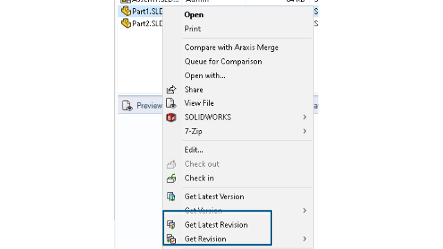

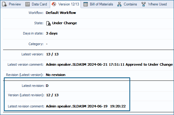

SOLIDWORKS PDM'de bir dosyanın son revizyonunu alabilirsiniz. Son revizyonu almak için mevcut sistem değişkenlerine bir Son Revizyon değişkeni eklenmiştir.
Bir dosyanın revizyon bilgilerini almak için SOLIDWORKS PDM Dosya Gezgini'ndeki Son Revizyonu Al ve Revizyonu Al komutlarını dosya arama sırası, dosya görünümünde sağ tıklama menüsü, Sürüm sekmesi ve Sütun Kümeleri gibi farklı yerlerde kullanabilirsiniz. Ayrıca bu komutları SOLIDWORKS PDM eklenti araç çubuğunda ve CommandManager'da da kullanabilirsiniz.
