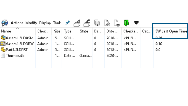

Dosyaları Açarken Harcanan Süre Hakkında Bilgi Alma
Bir dosya SOLIDWORKS 2023 ve sonraki sürümlerde en son açıldığında, açılırken harcanan süreyi öğrenebilirsiniz. Süre saniye cinsinden ölçülür. Dosya açma süresini öğrenebilmeniz için SOLIDWORKS PDM değişkenlerine yeni bir _SW_Last_Open_Time_ değişkeni eklenmiştir.
