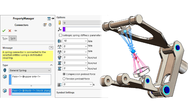

Genel Yay Bağlantı Elemanı
Düz olan, düz olmayan ve eşmerkezli silindirik yüzeyler arasında genel bir yay bağlantı elemanı belirtebilirsiniz.
Genel yay bağlantı elemanı, simülasyon etütlerinin performansını ve doğruluğunu artıran gelişmiş bir yay bağlantı elemanı formülasyonu oluşturmak için dağıtılmış bağlantı kullanır.
Genel yay bağlantı elemanını doğru şekilde temsil etmek için yerel bir koordinat sistemi kullanarak altı adede kadar sertlik parametresi tanımlayabilirsiniz.
Genel yay bağlantı elemanı, SOLIDWORKS Simulation Professional ve SOLIDWORKS Simulation Premium ile kullanılabilir.
Genel Yay PropertyManager'ını açmak için:
Simülasyon etüt ağacında Bağlantılar öğesine sağ tıklayın ve Genel Yay seçeneğini belirleyin.
