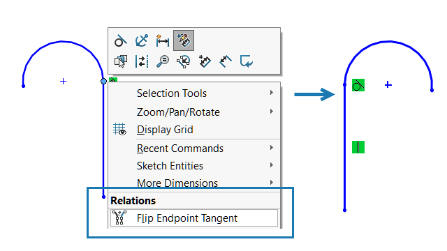

Uç Teğet Noktasını Ters Çevirme (2025 SP1) Bir çizgiye bağlı teğet yayın uç noktasını ters çevirebilirsiniz. Yayın yarıçapı değişmez. Bu işlev, 3B çizimler için kullanılamaz. Teğet yayın uç noktasını ters çevirmek için: Yeni bir çizim açın ve bir çizgi çizin. Teğet Yay öğesine tıklayın ve çizginin uç noktasından bir yay oluşturun. Yayın ve çizginin birleştiği noktaya sağ tıklayın ve Uç Teğet Noktasını Ters Çevir öğesine tıklayın. Teğet yayın konumu ters çevrilir: Ana başlıkÇizme Dikdörtgen Araçları Kullanarak Kareler Oluşturma (2025 SP2) Sarkan İlişkileri Onarma Doğrusal ve Dairesel Çizim Çoğaltmaları
