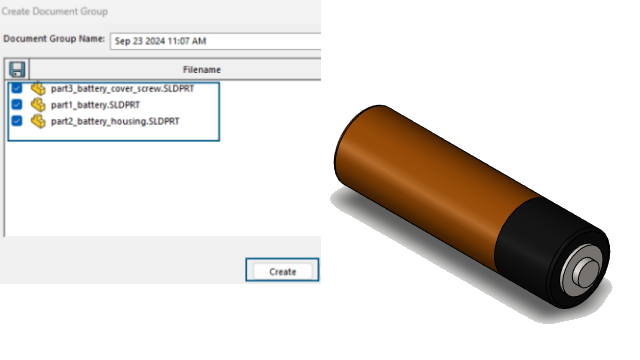

Bir belge grubu oluşturmak için:
- Bir SOLIDWORKS belgesinde seçeneğine tıklayın.
Belge Grubu Oluştur iletişim kutusu, SOLIDWORKS'te açık dosyaların bir listesini içerir.
- İletişim kutusunda:
- Gerekli dosyaları seçin.
- Oluştur'a tıklayın.
Yazılım, bir başarı bildirimi gösterir. SOLIDWORKS'ün Belge Grubu oluşturduğunu belirten bir mesaj alırsınız ve bu gruba Karşılama iletişim kutusundaki Son Kullanılanlar sekmesinden erişebilirsiniz.
