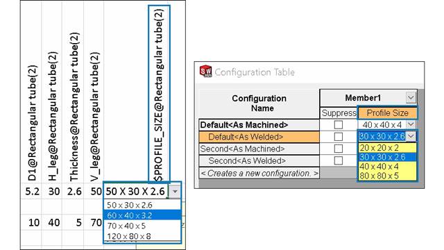

Yapılandırılmış profillere yönelik tasarım tablosu ve yapılandırma tablosu, bir boyut seçebileceğiniz Profil Boyutu sütununu görüntüler.
Sütun başlığı, tasarım tablolarındaki profil boyutunu kontrol etmek amacıyla aşağıdaki söz dizimini kullanır:
  • Kaynaklı montajlar: $PROFILE_SIZE@feature_name
  • Yapı sistemleri: $PROFILE_SIZE@member_name

  1. Birden çok konfigürasyon içeren bir parçayı açın.
  2. Excel Tasarım Tablosu (Araçlar araç çubuğu) veya Ekle > Tablolar > Excel Tasarım Tablosu'na tıklayın.
Profil boyutunu bir tasarım tablosunu düzenleyerek de seçebilirsiniz.
Bir konfigürasyon tablosuna erişmek için:
  1. Birden fazla konfigürasyonu olan bir parçada ConfigurationManager sekmesine tıklayın.
  2. Tablolar öğesini genişletin.
  3. Konfigürasyon Tablosu öğesine sağ tıklayın ve Tabloyu Göster öğesine tıklayın.
