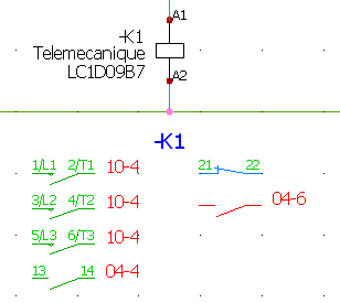

Bazı devre tipleri çapraz referans küçük resmiyle (grafik sembol) ilişkilendirilmiştir. Bu devreler bir Alt Öğe veya Aynı Seviye sembolüyle ilişkilendirilir. Üst semboller çapraz referans küçük resimleri oluşturmaz.
Çapraz referans küçük resimleri oluşturulduğunda, yazılım ilgili bileşenle ilişkilendirilen tüm devreleri listeler, bunları Alt öğe veya Aynı seviye devrelerin korunmasını sağlayacak şekilde filtreler ve grafikleri oluşturmak için devre tipiyle ilişkilendirilmiş çapraz referans küçük resmini kullanır. Malzeme klemensi numaraları, elektrik projesindeki ve teknik resimdeki sembollerin konumları gibi otomatik olarak eklenir.
Yukarıdaki örnekte, 10 numaralı teknik resmin 4. sütununda 3 adet NO güç kontakt tipi devre ve 04 numaralı teknik resmin 4. sütununda bir adet NO kontakt vardır. Teknik resim, üretici parçasına ait olan ve yedek olarak tutulan NC kontakt'ı kullanmaz. İkinci NO kontakt (04 numaralı teknik resmin 6. sütunu) üretici parçasına dahil değildir.
