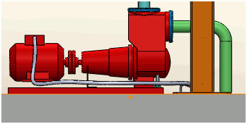

  1. Önceki alıştırmalardan pompa ünitesi grubunu açın.
  2. CommandManager'ın SOLIDWORKS Electrical 3D sekmesinde Kablo Tesisatı öğesine tıklayın.
    Tesisatı ilk kez çalıştırdığınızda kabloların doğru şekilde döşenip döşenmediğini görsel olarak kontrol etmek için 3DSketch Tesisatı modunu kullanın. Tesisat parametrelerini tesisat yollarına göre değiştirin. Kablolar doğru şekilde döşenmemişse yerleşimdeki hataları tespit etmek için Tesisat Analizi iletişim kutusunu işaretleyin.
  3. PropertyManager'da, Tesisat tipi seç için 3DSketch Tesisatı öğesine ve ardından öğesine tıklayın.
    Tesisat Analizi: Kablo tesisatı iletişim kutusu birkaç hata bildirir.
  4. Analiz hatalarının nedenlerini belirlemek için modeli inceleyin.
  5. SOLIDWORKS Routing'i başlatın.
