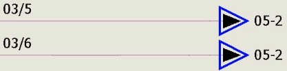

  22. Şematik > Başlangıç - bitiş okları > Otomatik ekleme öğesine tıklayın.
    Bir iletişim kutusu başlangıç ve bitiş için kullanılan okları görüntüler.
  23. Aynı işarete sahip tüm eşpotansiyeli bağlayın öğesini seçin (videoda gösterilmiyor) ve Tamam'a tıklayın.
    Bu, aynı numaraya sahip telleri otomatik olarak bağlar.
  24. İki seçili tel için 03 - Scheme 05 - Signaling belgelerdeki seçili başlangıç ve bitiş oklarını görüntüleyin.

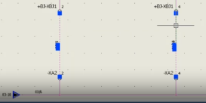

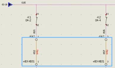

Klemens Gruplarını Bağlama ve Düzenleme
Bu alıştırmada klemensleri yerleştirip hat şemasında ayrılmış olan kabloları kullanarak bağlarsınız. Daha sonra bir klasörde teknik resimleri oluşturursunuz.
Klemens gruplarını bağlamak ve düzenlemek için:
  1. 05 - Signaling belgesinde, videoda gösterildiği gibi en soldaki dikey teli sağ tıklayın ve Kablo iletkenlerini ilişkilendir'e tıklayın.
  2. İletişim kutusunda:
    1. Kablolar üst bölmesinde, Tanım altında F1 - Ana fonksiyon > W4 öğesini genişletin ve 1 öğesini seçin.
    2. Kablo iletkenleriyle ilişkilendirilecek kablolar alt bölmesinde Tel 05/2'yi seçin.
    3. Menüde, Kablo iletkenlerini ilişkilendir öğesine ve Tamam'a tıklayın.
  3. Videoda gösterildiği gibi en sağdaki dikey tele sağ tıklayın ve Kablo iletkenlerini ilişkilendir'e tıklayın.
  4. İletişim kutusunda:
    1. Kablolar üst bölmesinde, Tanım altında F1 - Ana fonksiyon > W4 öğesini genişletin ve 2 öğesini seçin.
    2. Kablo iletkenleriyle ilişkilendirilecek kablolar alt bölmesinde Tel 05/7'yi seçin.
    İlişkilendirilen tellerin grafik alanında rengi değişir.
  5. Videoda gösterildiği gibi iki teli kutulayarak seçin, sağ tıklayın ve Kablo iletkenlerini ilişkilendir'e tıklayın.
  6. İletişim kutusunda:
    1. Kablolar üst bölmesinde, Tanım altında F1 - Ana fonksiyon > W4 öğesini genişletin ve 3 ve 4 öğelerini seçin.
    2. Kablo iletkenleriyle ilişkilendirilecek kablolar alt bölmesinde Tel 05/5'i ve Tel 05/10'u seçin.
