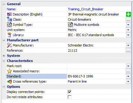

Şu parametrelerle
Ek 13a'ya uygun olarak bir 3P termal-manyetik devre kesici tipi sembolü oluşturun:
- Ad: Eğitim_Devre_Kesicisi
- IEC kütüphanesine ait
- Metrik birimler kullanılarak çizilir
- Hatta üst öğe sembolü olarak bildirilir
- Schneider'ın 21113 numaralı parçasıyla otomatik olarak ilişkilendirilir
- Çapraz referansları, akım değerini ve manyetik akım ayarını yayın
- öğesine tıklayın.
- Sembol yöneticisi'nde, Sınıflandırma altında, sınıfına tıklayın.
- Yeni'ye tıklayın.
- Şu özellikleri girin:
- Sembolü oluşturmak için Tamam'a tıklayın.

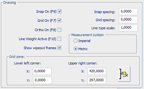

- Yakalama aralığını, bağlantı noktaları teller arasındaki uzaklıkla aynı aralıklarda (varsayılan olarak 5 mm) olacak şekilde belirleyin.
- Teknik resim desteği iletişim kutusunu açmak için kilit çubuğuna sağ tıklayın.
- Yakalama ve ızgara ayarlarını belirleyin:
- Dikdörtgeni silin.
- İlk kutbu kopyalayarak devre kesicinin 2. ve 3. kutuplarını oluşturun.
Yakalama aralığı kilitliyken, kutuplar 5 mm'de eşit uzaklıktadır.

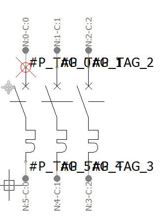

- Bağlantısı kesilebilen 3 Devre kesici/Anahtar devreleri eklemek için
öğesine tıklayın.
- devre 0 öğesini seçin ve bağlantı noktalarını eklemek için
öğesine tıklayın. Bağlantı noktası bloğu imlece tutturulur. Bir çizgi ve iki daireden oluşur.
- Bağlantı noktasını döndürmek için [Ara] tuşuna basın.
- Bağlantı noktasını, beyaz daire kablo bağlantı noktasıyla çakışacak şekilde yerleştirin.
- İlgili devreleri seçerek diğer beş bağlantı noktasını ekleyin.
Kenetlenebilir panel, bağlantı noktalarının özelliklerini görüntüler ve ayırma hatalarını düzeltmenize olanak tanır. Her devrede, üst parçadaki nokta sayısı alt parçadakinden az olmalıdır.
- Öznitelikleri eklemek için
öğesine tıklayın.
- Öznitelik yönetimi iletişim kutusunda, sembollere eklenecek şu öznitelikleri belirleyin:
- Sembolün yakınına öznitelikleri ekleyin.
