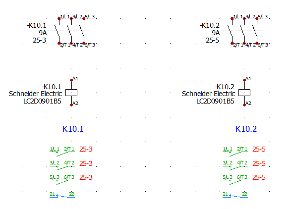

Yukarıdaki örnekte Schneider'dan LC1D09006B7 referansının tanımı devre terimleri kullanılarak gösterilmektedir. Bir bobinden, 3 kutuplu bir güç kontaktöründen, NO kontaktlardan ve tersinir kontaktlardan oluşur.
Devreler ve Gruplar
Devreleri ilişkilendirmek için her devreye bir numara (veya bir ad) girin. Bunların aynı numaraya sahip olması gerekir.
Örneğin, yön değiştiren bir kontaktör, bir bobinin bir kontaktörle ve ikinci bir bobinin ikinci bir kontaktörle ilişkilendirildiğini görebileceğiniz devre gruplarını kullanır.
Üretici parçası verileri grup numarasını depolar. Sembol bileşenini eklediğinizde çapraz referanslar otomatik olarak grup numarasıyla güncellenir.

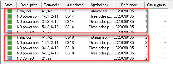

Bir üretici parçası atadığınızda yazılım, üretici parçasının devrelerini ve bileşeni gösteren çeşitli sembollerin devrelerini karşılaştırır.
Bu devreler eşleşirse malzeme klemensi numaraları sembol devrelerine otomatik olarak yayılır ve şema üzerinde görüntülenir. Üretici parçası devreleriyle sembol devreleri arasında herhangi bir fark varsa devreler eklenir veya ayrılır. Bu durumda, malzeme klemensi numaraları şemada görüntülenmez.
SOLIDWORKS Electrical, bir bileşenin devrelerini görüntülemek için bir renk kodu kullanır.
  • Yeşil renk sembolün devreleriyle üretici parçasının devreleri arasındaki tutarlılığı gösterir.
  • Kırmızı renk bir tutarsızlık olduğunu gösterir. Belirli devre sembolleri üretici parçalarında yer almaz. Sembolleri üretici parçasına eklemek için yardımcı elemanlar ekleyin veya bileşeninizi değiştirin.
  • Mavi renk üretici parçasının sembolde gösterilmeyen devreler (ayrılmış devreler) içerdiğini gösterir.
  • Sarı renk, sembol veya üretici parçası referansı olarak görünmeyen (manuel olarak eklenmiş) sanal devrelerin bulunduğunu belirtir.
Bir üretici parçasını bir diğeriyle değiştirdiğinizde, SOLIDWORKS Electrical önceki devre ilişkilendirmesini kaldırır ve yeni üretici parçasının devrelerini ilk ilişkilendirmedeki gibi sembollerin devreleriyle ilişkilendirir.
Devreleri Değiştirme
Üretici parçalarının devrelerini sembollerin devreleriyle ilişkilendirme işlemi otomatik olarak yapılır. İlişkilendirmeyi yalnızca aynı karakteristiklere sahip devreler arasında değiştirebilirsiniz. Örneğin bir NO kontaktı başka bir NO kontaktla değiştirebilirsiniz.
Sembol özellikleri iletişim kutusunda (Sekme: Üretici parçası ve devreleri) bir devre seçip bunu başka birine sürükleyin.
