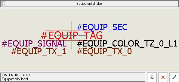

Eşpotansiyel Etiketi için Sembolü Yapılandırma
  1. Proje ayarları > Grafik sekmesi öğesine tıklayın.
  2. Aşağıdaki seçenekleri gerektiği gibi kullanın:
    Seçenek Tanım
    Gerekli sembolü seçmek için sembol seçiciyi açar.
    Sembolü kaldırır.
    Değiştirmek üzere sembol düzenleyiciyi açar.
Eşpotansiyel etiketlerini temsil eden sembollerin devreleri veya bağlantı noktaları bulunmaz. Sembol özellikleri altında, Sembol tipi parametresinde Eşpotansiyel etiketleri öğesini seçin.
