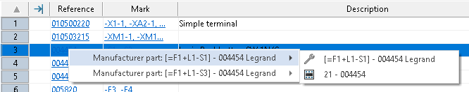

Bağlantıya tıkladığınızda gerçekleştirilen işlem, bağlantılı objeye göre değişir.
Nesne İşlem
Belge Teknik resme gider.
Bileşen Bileşeni kenetlenebilir panelde (bileşen sekmesi) gösterir.
2B taslak dahil olmak üzere bileşenle ilişkilendirilmiş tüm sembolleri gösterir (teknik resimlerdeki sembole gider).
Devre Devre ile ilişkilendirilmiş sembolleri gösterir.
Sembol Teknik resimdeki sembole gider ve sembol etrafında yakınlaştırma sağlar.
Kablo Kablonun korunduğu hat şemasını gösterir (kabloya bağlı ilk bileşene gider).
Şema teknik resminde kablo iletkenini gösterir (kablo iletkenine bağlı ilk bileşene gider).
Eşpotansiyel Şema teknik resminde eşpotansiyeli gösterir.
Tel/Kablo iletkeni Şema teknik resminde teli gösterir (tele bağlı ilk bileşene gider).
Üretici parçası Bu referansla ilişkilendirilmiş sembolü gösterir ve bu sembole gider (2B taslak, kablolama etiketi).
Konum Konum özellikleri iletişim kutusunu açar.
Fonksiyon Fonksiyon özellikleri iletişim kutusunu açar.
