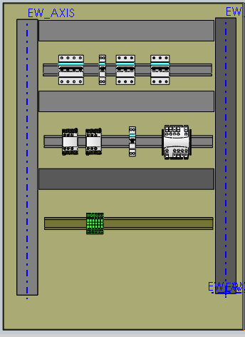

Bileşenleri ekledikten sonra, elektrik projesi teknik resimlerine eklemek için bir 2B teknik resim oluşturabilirsiniz.
2B teknik resim oluşturmak için:
Aşağıdakilerden birini yapın:
- SOLIDWORKS Electrical 3D menüsünde 2B teknik resim oluştur
seçeneğine tıklayın.
- Menüde
SOLIDWORKS Electrical 3D, teknik resmi oluşturmak için SOLIDWORKS unsurlarını kullanır. Grafik alanında 2B teknik resim açılır ancak SOLIDWORKS'te olduğu gibi antet bulunmaz. Bu teknik resim, elektrik projesi konfigürasyonunda belirlenen şemanın antet ölçülendirmelerine sahiptir.
Kullanılacak görünümleri sürüklemek için Paleti Göster'i kullanın.
Bir görünümde bileşen işaretleri oluşturmak için seçeneğine tıklayın.
Yeni bir antetli teknik resim oluşturmak için Proje teknik resmi'ne tıklayın.
Dosya, elektrik projesinin Teknik Resimler dizinine EWG biçiminde kaydedilir.
Teknik resim, elektrik projesinin teknik resimler listesine eklenir.
