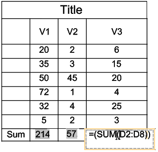

要使用自动公式工具插入公式:
  1. 单击表格单元格内部进行选择。
    例如:
    • 要对某一列求和,请指定该列中最后一个带有数字的单元格正下方的单元格。
    • 要对某一行求和,请指定该行中最后一个带有数字的单元格旁边的单元格。
  2. 请执行以下操作之一:
    • 表格上下文功能区上,单击自动公式弹出菜单,然后选择公式。
    • 编辑表格上下文工具栏上,单击自动公式弹出菜单,然后选择公式。
    • 右键单击,然后单击自动公式并选择公式。
    您可以选择 SumAverageCount
    注意:在大多数情况下,自动公式函数会自动检测正确的范围。但是,当该函数显示不正确的范围时,您可以通过在单元格中键入所需的范围来手动更正。
  3. Enter
    计算出的值将显示在单元格中。
示例:
下表显示了如何计算每列的总和。
